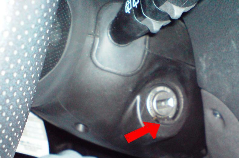

Hab mich schon oft gefragt, ob das beim 147 nicht geht.
Muss gezündet werden, damit das Standlicht eingeschaltet werden kann? Also wenn ich z.B. in der Nacht an einem Ort anhalte und die Standlichter anmachen möchte, das ich besser erkannbar bin.
Der 164 hat z.B. eine Taste dafür. Wenn die Zündung nicht an ist, können damit die Standlichter angemacht werden.
Bitte um Erklärung

schlüssel gegen uhrzeigersinn drehen ;-)
:shock:
also gegen das Lenkrad meinst du?
aber kann ich dann den Schlüssel rausziehen? Wenn ich das Auto verlassen möchte?
komme mich ein bisschen idiostisch vor mit dieser frage :oops:

es hat so wie ein kleines knöpfchen, reindrücken...schlüssel umdrehen und rausziehen ;)

ps: ohne knöpfchen drücken geht es nicht
@enzo
habe die Lösung gefunden :D
hat nichts mit dem Schlüssel zu tun - hab probiert doch da lässt sich nichts gegen den Uhrzeigersind drehen.
Also beim Kombischalter die "lichthupe" , dann nach unten drücken, schwups die Abblendlichter gehen an .. :)
ist es bei deinem 147 nicht so? :?

Also das sog. "Parklicht" hat heutzutage praktisch jedes Auto... und dein 147 bestimmt auch :wink:
Je nachdem wie gross der Schlüssel bzw. die FFB ist gehts eben icht so einfach... im prinzip musst du nur mit dem zeigefinger diesen knopf am Zündschloss reindrücken und gleichzeitig den Schlüssel im Gegenuhrzeigersinn drehen und dann rausziehen, dann geht das Parklicht an...
Mit etwas Praxis geht das dann irgendwann von alleine... z.B jedesmal nach dem Ausgang wenn du das Auto schnell vor der Imbissbude stehen lässt :lol: :wink:

War auch ein bisschen Zufall, dass ich das endeckt habe. Aber um es nachher auszuschlaten musst du die Zündung anmachen.

du meinst den "knopf" unten?! Ja habe es probiert aber geht irgendwie nicht.. will da auch nicht zufest knorzen, nicht das ich noch was kaputt mache am Zündschloss.

Also wenn du Lichthupe gibst beim 147er Dann schaltet sich das Abblendlicht ein, nach einiger Zeit sollte es automatisch wieder ausschalten. (Follow me home) oder wie man das auch immer schreibt.
Wenn du aber das Parklicht einschalten möchtest, dann muss man den Knopf rein drücken und im gegenuhrzeigersinn drehen. So kann man auch den Schlüssel raus ziehen.
Bei meinem 147er ist es so.
Lg Daniele

hier der besagte knopf...
genau,
leider schaffe ich es nicht den Knopf zu drücken und gleichzeitig den Schlussel zu drehen (Finger zu kurz) :? werde es aber nicht aufgeben :lol:

edit: habs geschafft :)
