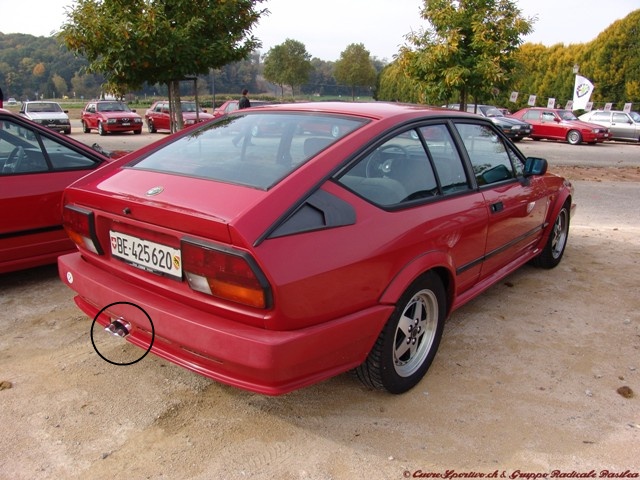

Suche zu meinem GTV6 Grandprix folgendes Teil:
Heckstossstange mit Original-Aussparung für Auspuff (also in der linken Ecke) - möglichst in rot
Grund: Vorgänger hat Endrohr beim Auspuff modifiziert (einfach zwei gerade Rohre angeschweisst). Habe daher bei geöffneten Fenstern oder Sonnendach sofort Auspuffdämpfe im Innenraum. Leider haben auch nach unten gekrümmte Auspuffblenden nichts gebracht...

nach meiner erfahrung ist da die hecklappen-dichtung nicht mehr i.o.
